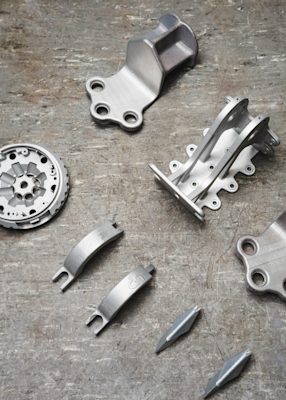

Capacités de production DMLS
Capacités de production Specification
Taille maximale des pièces 250 x 325 x 250 mm
Délai de livraison standard 10 jours ouvrables
Précision dimensionnelle (<10mm) ± 0,2% avec une limite inférieure de ± 0,2 mm
Précision dimensionnelle (>10mm) ± 2%
Hauteur de couche 50 μm

Conseils de conception pour le procédé DMLS
Le tableau ci-dessous résume les valeurs recommandées et techniquement réalisables pour les caractéristiques les plus courantes rencontrées dans les pièces réalisées en impression 3D.
Caractéristiques Taille recommandée
Parois non supportées 0,4 mm
Parois supportées 0,5 mm
Taille minimale des détails 0,6 mm
Taille minimale de trou 1,5 mm
Taille minimale de trou d'évacuation 5 mm
Il est important de noter qu'en raison du poids des pièces métalliques, une structure de support est toujours nécessaire. Pour en savoir plus sur ce procédé, consultez notre article de la base de connaissances.
