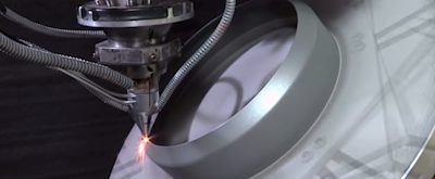

Dépôt sous énergie concentrée
La poudre ou le fil métallique est fondu par une source à haute énergie et déposé sélectivement couche par couche sur un substrat, guidé par un bras robotisé multi-axes et ensuite une opération de finition est appliquée grâce à un usinage CNC.
Fabricants :_Optomec, Sciaky

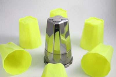

Fonctionnalité des pièces améliorée
Étant donné que l’accès des outils n’est pas un problème dans l’impression 3D métal, des pièces avec des structures internes peuvent être fabriquées.
Par exemple, les canaux internes conformes pour le refroidissement sont un excellent moyen d’augmenter les performances d’une pièce. Les empreintes d’injection plastique avec refroidissement conforme, fabriquées par les procédés DMLS/SLM, peuvent réduire la durée des cycles d’injection jusqu’à 70 %.
Un autre exemple de fonctionnalité accrue des pièces vient de l’extrusion métal. Grâce à ce procédé, il est possible de créer des gabarits et des montages d’usinage sur mesure avec des géométries complexes si nécessaire, ce qui augmente l’efficacité des opérations des autres procédés industriels sur le site de production.

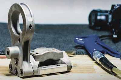

Fusion d'assemblages en une seule pièce
Une autre grande force de l’impression 3D métal est sa capacité à fusionner un assemblage en une seule pièce.
Ceci élimine le besoin de quincaillerie et permet d’obtenir des pièces qui peuvent remplir plusieurs fonctions à la fois. De plus, les coûts de main-d’œuvre et les délais d’exécution sont réduits au minimum et les besoins d’entretien et de maintenance sont réduits.
De plus, la réduction du nombre total de pièces est une autre méthode pour créer des structures légères.

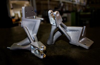

Automobile
L’adoption de l’impression 3D métallique comme solution de fabrication de pièces finales dans l’industrie automobile est en plein développement. Pour l’instant, l’impression 3D métallique est utilisée principalement dans le domaine des voitures à haute performance et de course.
L’équipe TU Delft Formula Student, l’une des équipes les plus performantes de l’histoire du sport, a utilisé le procédé DMLS pour fabriquer un support de roue doté d’une topologie optimisée pour sa voiture de course. Ce support est le point de connexion principal entre la roue et le châssis et il est conçu pour résister à des forces allant jusqu’à 400 kg. Le support en titane redessiné est deux fois plus léger et propose le double de la résistance mécanique d’une pièce équivalente usinée en acier.
Lire l’histoire complète →
