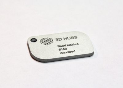

Le marquage des pièces consiste à graver les pièces avec un numéro de série incrémentiel pour permettre la traçabilité. Ceci est généralement utilisé pour des pièces fonctionnelles.
Nos capacités de marquage de pièces
Le marquage des pièces est disponible pour toutes les commandes utilisant la gravure au laser ou la sérigraphie. Pour plus d’informations ou pour demander un devis, veuillez contacter votre gestionnaire de compte ou envoyez-nous un email.
Marquage au laser (gravure au laser)
La gravure laser est rapide et précise. Elle fournit un marquage durable qui ne s’use pas avec le temps, elle est couramment utilisée pour les numéros de série.
La couleur de la gravure est généralement la couleur naturelle de la matière première.

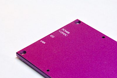

Sérigraphie
La sérigraphie est une option peu coûteuse pour le marquage des pièces. Elle permet une large gamme de couleurs, qui peuvent être indiquées par un numéro Pantone ou RAL.
