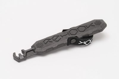

Nylon SLS teint en noir
Teint (noir)
Teint en noir par immersion dans un bain de couleur chaud. La pénétration de la couleur atteint une profondeur d’environ 0,5 mm et couvre toutes les surfaces.

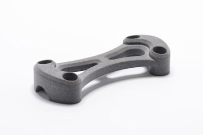

Exemple de pièce imprimée par SLS
Avantages
  • Aucun matériau de support n’est nécessaire
  • Excellente adhésion des couches
  • Processus d’impression rapide pour des prototypes fonctionnels et durables ou des pièces d’utilisation finale
  • Les matériaux ont de bonnes propriétés mécaniques.
Inconvénients
  • Les pièces imprimées à l’état brut sont rugueuses au toucher en raison de la porosité de la surface
  • Le procédé SLS a tendance à se rétracter et à se déformer, en particulier sur de longues pièces fines.
