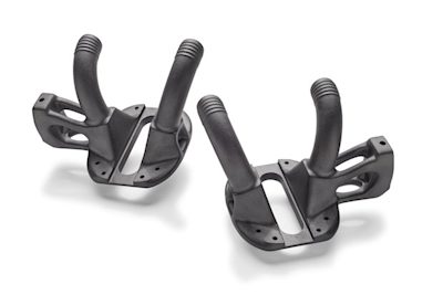

Vor- und Nachteile des 3D-Drucks mit dem MJF-Verfahren
Detaillierte Abbildung eines MJF-gedruckten Teils
Vorteile
  • MJF eignet sich hervorragend für die Herstellung stabiler Teile. Die maximale Zugfestigkeit von XY und Z beträgt mit der ASTM D638-Methode 48 MPa/6.960 psi.
  • MJF ist ideal für die Herstellung von Teilen mit komplexen mechanischen Eigenschaften bei allen Geometrien.
  • Die robusteren Automatisierungsfähigkeiten von MJF verringern die Notwendigkeit der meisten Nachbearbeitungsschritte.
  • MJF bietet auch bei größeren Teilemengen im Vergleich zu anderen Technologien schnellere Baugeschwindigkeiten.
Beispiel eines MJF-gedruckten Teils
